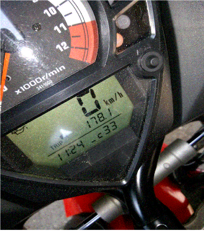

Kámoš co má sv 1000s, potřebuje poradit: "Čau motorkáři, potřebuju poradit od zkušenějších.
Občas se mi stane (cca za 10 až 15 startování), že mi motorka při startování jakoby blafne, jak kdyby chytil jen jeden válec, ale motor nenaskočí a rozbliká se kontrolka Fi. Děje se tak jenom když je motor zahřátý přes 85 - 90 stupňů a když je venku teplo. Například přijedu z vyjížďky, zastavím na benzínce, natankuji, zaplatím a pak vezmu za startér blafne to a nic... tak vypnu zapalování, zapnu znova klíček, cvrknu o startér, motor krásně naskočí a odjíždím pryč. Už jsem si udělal samodiagnostiku a prvně mi to nic nenašlo, tak jsem si jí udělal v situaci, kdy tam ta chyba byla a zjistil jsem chybu C-33, podle tabulky "Fuel injector Signal #2 - Vstřikovač 2. válce".
Jde mi o to, jestli to je vážná závada a mám zajet hned do servisu, nebo jestli to může být tím, jak je u zadního válce svod od motoru a celkově je tam hrozný teplo, tak třeba jestli se část benzínu co, dává vstřikovač při startu, neodpaří a proto to nechytne. Mám laděný koncovky a power commander, takže v tomhle směru je motorka odladěná.
Jinak motor šlape jak hodinky. Teď jsem motku půjčoval i kámošovi a říkal, že 244 tam bylo hned :)
Díky moc za rady a tipy."
Poznámka: obrázek
CAM00253.gif [ 252.27 KiB | Zobrazeno 6254 krát ]
