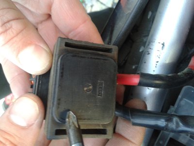

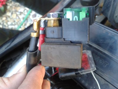

tak jsem večera přišel k moto a také ne a ne nastartovat. Baterka natlučená, měla snahu startovat, ale moto se nenatočilo. Pak odněkud začaly vycházet takové rázovité zvuky, jakoby cvakání rychle za sebou a už to ani nemělo snahu chytat. Přijde mi, že ty zvuky vycházejí z tohoto zařízení, které nevím, jak pojmenovat. Asi jde o nějaké relátko? Nemáte někdo s tímto zkušenosti, případně jestli by to mohlo být ono, nemáte k dispozici pro odzkoušení? Kdokoliv v okolí Praha - Kutná Hora, kde teď moto je.
Díky
L

Jo asi ano, tedy byl bych rád, kdyby to bylo jen tím. Myslíš, že bych tu baterku mohl zkusit napojit přes kabely k autobaterii a natočit to? Rád bych moto odvezl z Kutné Hory do Prahy dnes. Novou baterku asi dnes nikde neseženu?:-(

ono to asi stejně baterkou nebude. Po zimě sem k tomu přišel asi tak před měsícem a vytlučená. Přes noc jsem jí nabil a ráno chytla. Kámoš si jí odvezl k sobě do Kutné Hory, měl jí půjčenou a jezdil. Já tam včera přijel, že si jí odvezu. Po zapnutí vše naběhlo, baterka měla snahu točit, ale pak v tom začalo tak divně praskat rázovitě a ani náznak natočení, jen tyhle zvuky, asi z toho relátka, či co to je, viz foto. Teď to kámoš znova od rána nabíjel, dal to tam, zkusil natočit a nic. Jen to cvakání. No zkusím, asi od kámoše odmontovat ten díl, dojet tam s tím a zkusit. Co to vlastně je - má to nějakej konkrétní název, abych alespoň věděl, co sháním ? :-) Díky moc. L

Je to relé starteru,ale spíš bych to viděl na mrtvou baterku.Zkratovaly se v ní desky,nabití nepomůže.DSV to už taky zažil,normálně jezdil v Sosnové a nejednou konec baterie.
Jestli ti zhasína při startu světlo,tak je to stopro.

Tak dík za info Zdenku. Sjedu tam s jinou baterkou a budu se modlit :-)

Vypadá to na tu baterku. Seženu jí a zkusím nejdříve jen tu baterku, startovací relé snad bude OK.

jj už to líta, nová baterka a pak hned na první....
Díky za rady pánové.
