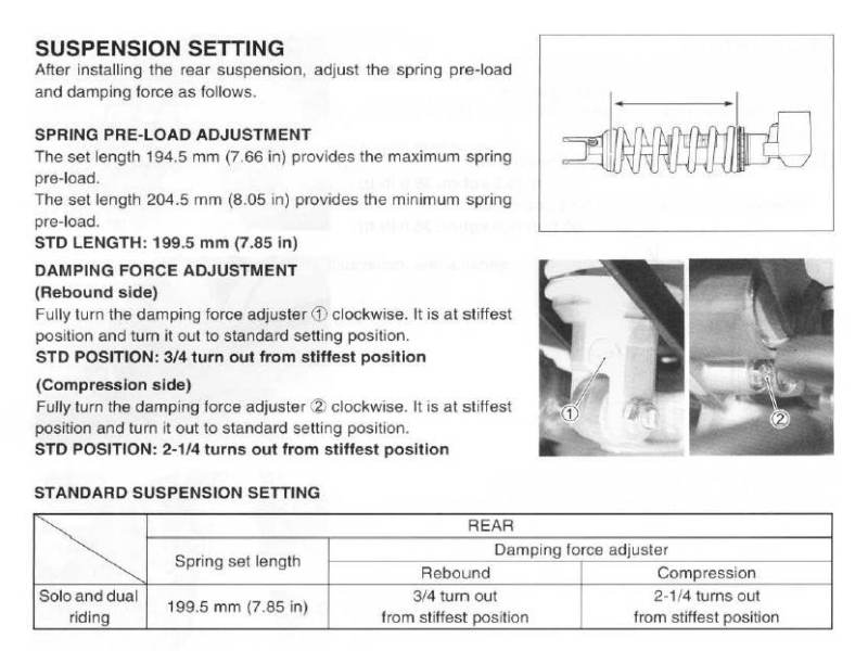

popi píše:
misha píše:
popi píše:
seřiditelnej tlumič beru jako ten, kterej má seřiditelný tlumení...
asi by sis měl ten tlumič pořádně prohlédnout :rotfl:
já bych si ho měl prohlédnout?
výtah z manuálu pro sv1000s K3
zadní tlumení.jpg [ 60.71 KiB | Zobrazeno 47620 krát ]
Nový příspěvekNapsal: pon 26. říj 2009 8:19:57
a v čem máš jako problém??? Furt čekám, co z tebe vypadne a nakonec tu hodíš jasnej důkaz o tom, že má zadní centrál na litru plně stavitelný tlumení :doh: ...
Nový příspěvekNapsal: pon 26. říj 2009 19:32:55
misha_ no tak vidíš, v tom případě není co řešit....
hustější olej ale není výhrou bo se u něj víc projevuje změna viskozity vlivem teploty...
proto se dává raději řídší a víc uškrtíš ventily... ale pro běžný ježdění to není podstatný...
měl jsem za to že litr taky zadek seřiditelnej nemá...

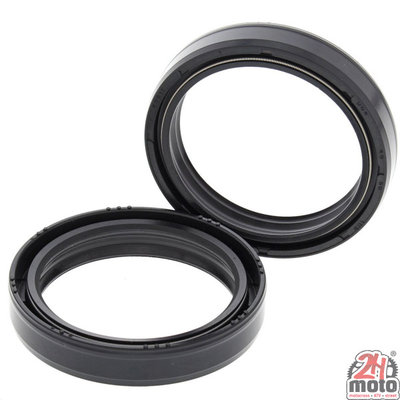

Prosím o radu. Máte někdo zkušenost s jinými gufery přední vidlice? Místní firma má v nabídce dvoubřité ale jen 7 vysoké místo originálu 10. Cena 48 Kč/kus
Nový příspěvekNapsal: pon 26. lis 2018 19:55:27
misha píše:
Jestli je pro tebe 300 za dva spešl simeringy do vidlí moc,tak raději prodej motorku.Nejsou to běžné dvoubřité.Koukni na konstrukci.
gufera-predni-vidlice-46x58x10.jpg [ 54.44 KiB | Zobrazeno 21266 krát ]
Nový příspěvekNapsal: úte 27. lis 2018 11:10:51
misha píše:
Tak ona se špatně prodává, když jí chčije vidle :cry:
Ale jinak díky za info ;)
