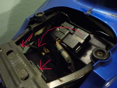

Mam jenom takovej hloupej dotaz: jak vyndám baterii? Překáží mi tam kabel co jde k pojistce tak mě zajímá jestli musim nejdřív vyndat tu destičku s "pojistkovou skříní", protože za boha nemůžu povolit šroubky co jí držej...

Možná máš ty nebo já nějakou specialitku. U mně je ten deklík včetně pojistkové skříňky pohromadě jen tak nějak taklapnutý, takže to celé „odklapnu“ odtáhnu kousek bokem, povolím kontakty z baterie a je venku.

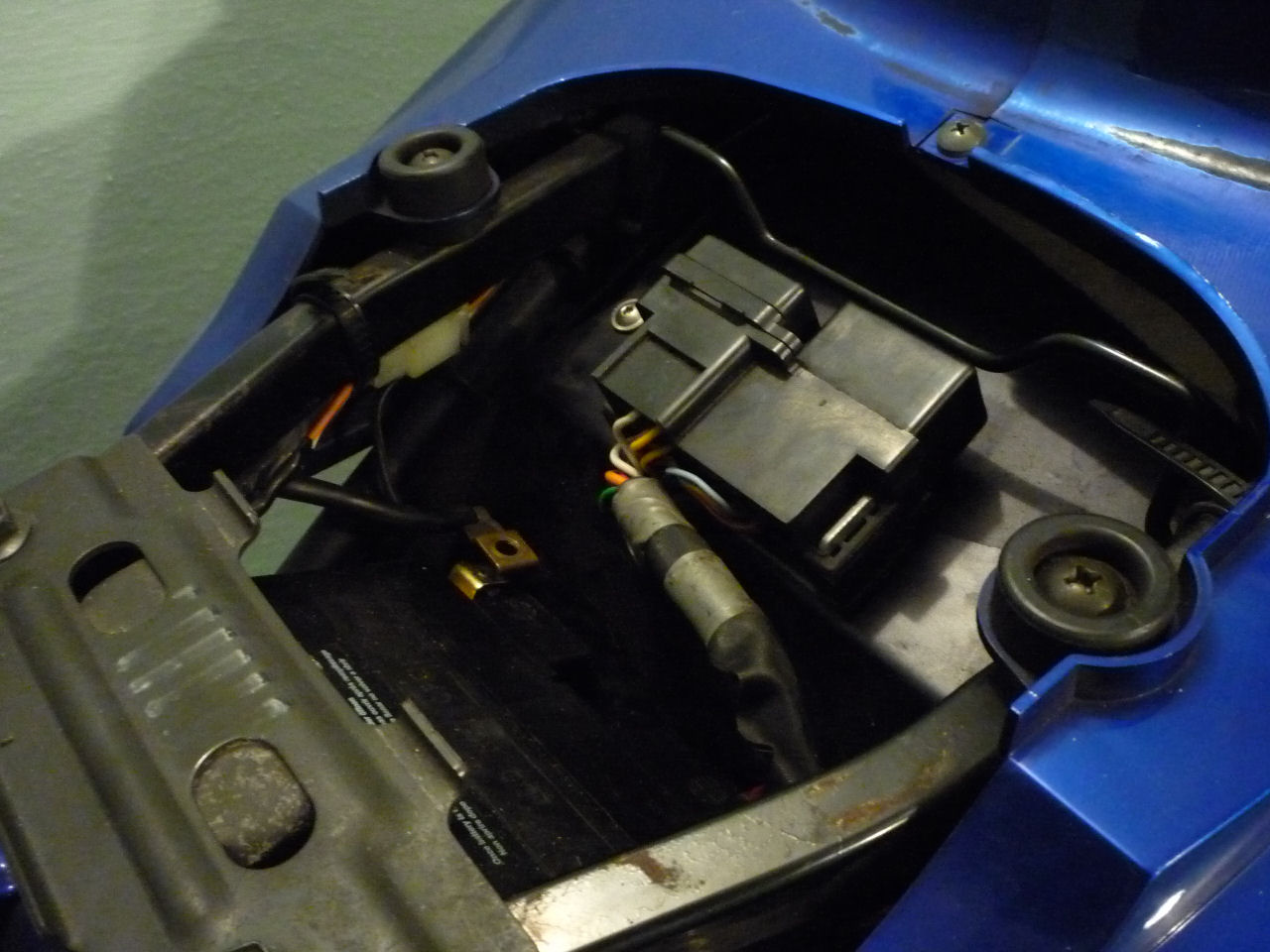

Myslim, že to mam stejně (viz. obrázek), jen to drží docela festovně tak jsem právě nevěděl...
Holt to nešlo silou, zkusim to tedy větší silou :)

No tak ti nevím, mám pocit, že to u mne vypadá trochu jinak, takže s tou větší silou ještě počkej! To plastové „cosi“ tam vidím jakoby přišroubováno těmi imbusy. U mne je to jen naklapnuto na těch dvou plechových výstupcích toho plechu co je na něm vpředu nádrž. Připadá mi jako by to někdo odklapnul, odklopil a úplně překlopil a zastrčil směrem do podsedláku. Zkus to jakoby povytáhnout směrem k nádrži, mělo by to pak zůstat jen volně na tom káblu ... jestli ten plast s pojistkami nebude nějak „upravený“ určitě hned poznáš jak to správně patří

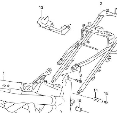

... ještě dodávám obrázek kde ta věc s pojistkami je u mne součástí plastu na pozici 13 ... (???)
