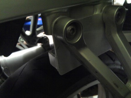

Zdar borci,nechci konstrukci na kufry a s brašnami pojedu asi 3x v sezoně,takže držáky nesmí překážet a kazit sportovní vzhled SV. Takže musí být snadno vyndavací a zastamdací :-)
Posuďte sami,jak se zadařilo. Pevný díl schovaný pod stupačkou,do něj zasouvací štangle.
Karlos mi popsal své řešení,tímto DSV velice děkuji.
Možná na brašny přes AL destičky přinýtuji objímku,kterou protáhnu štangli před zasunutím do držáku,potom se brašna ani nehne. Ale možná postačí současné řešení,potřebuji vyzkoušet v provozu a počasí mne brzdí v rozletu.
IMG_20160204_180548.jpg [ 45.57 KiB | Zobrazeno 15809 krát ]
IMG_20160204_180705.jpg [ 41.74 KiB | Zobrazeno 15705 krát ]
IMG_20160204_183821.jpg [ 53.11 KiB | Zobrazeno 15719 krát ]

pokračování pro představu
IMG_20160204_180437.jpg [ 41.17 KiB | Zobrazeno 15688 krát ]
IMG_20160204_180510.jpg [ 44.05 KiB | Zobrazeno 15789 krát ]
IMG_20160204_180747.jpg [ 46.9 KiB | Zobrazeno 15649 krát ]

to je dobry,asi udelám kopii :oops:
PříspěvekNapsal: čtv 04. úno 2016 23:19:15
Příspěvky: 162
Tak do toho,proti kufrovým konstrukcím je to skoro neviditelný,ale třeba přijdeš na elegantnější řešení a v Humpolci to porovnáme,konstruktére :-) :thumbsup:
