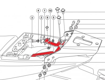

Tak jsem si debil koupil na babku (SV650N r.v.2002) GPT-05-232-100-B SW-Motech - ALU-RACK horní nosič černý
http://www.nolan-shop.cz/sw-motech-alu- ... 232.100-b/,
protože jsem uvěřil nějakýmu Kopřivovy ze Sumota že "je to vše stejné" :banghead:
Samozřejmě to stejné není a ten vnitřní (na obrázku červeně) držák je o hodně užší, a ve předu to není k čemu uchytit. Z vnějšku by to i pasovalo.
Tak se chci zeptat zkušenějších borců, jestli už to někdo něřešil :?:

To samozřejmě mám, ale jiný (myšleno stejně pohledný) nosič stejně neseženu a navíc mám koupený i adapter od Motechu vč. pasujícího kufru.
Jak jsem psal, z venku to celkem pasuje, zbývá doladit uchycení pod sedlem.
Trošku jsem doufal, že už to někdo řešil a pošle výkres, nebo mu třeba jeden adapter zbyl ...
No nic, rozeberu to, změřím a zkusím si ho nechat vyrobit na míru.

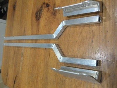

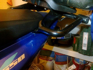

sroubky jsem vyndal a zavařil (tedy ty boční )a ješte jsem si udelal z boku madla pro spolujezdce ;)
Nový příspěvekNapsal: úte 15. říj 2013 21:46:27
Příspěvky: 43
Bydliště: Příbram
Nosič kufru + madla spolujezdce.Třeba to nekomu pomuže :)

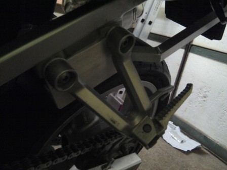

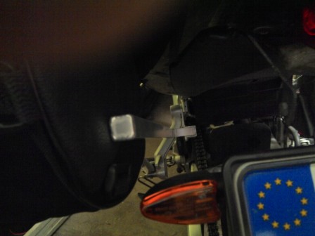

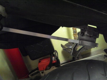

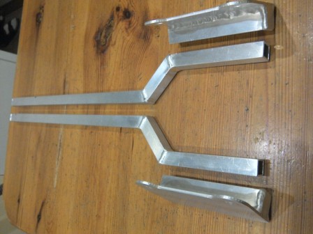

Zdar borci,nechci konstrukci na kufry a s brašnami pojedu asi 3x v sezoně,takže držáky nesmí překážet a kazit sportovní vzhled SV. Takže musí být snadno vyndavací a zastamdací :-)

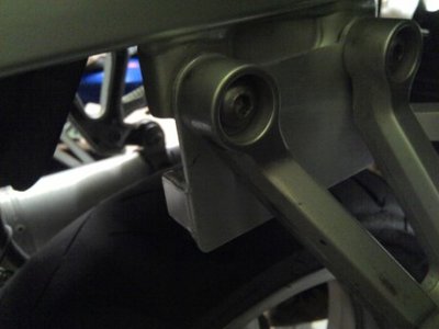

Posuďte sami,jak se zadařilo. Pevný díl schovaný pod stupačkou,do něj zasouvací štangle.
Karlos mi popsal své řešení,tímto DSV velice děkuji.
Možná na brašny přes AL destičky přinýtuji objímku,kterou protáhnu štangli před zasunutím do držáku,potom se brašna ani nehne. Ale možná postačí současné řešení,potřebuji vyzkoušet v provozu a počasí mne brzdí v rozletu.

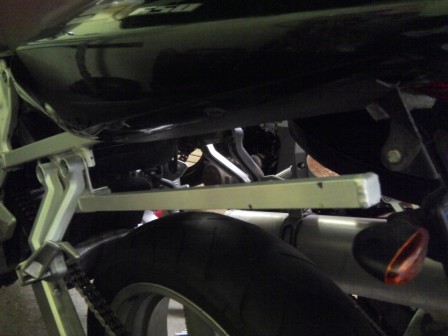

pokračování pro představu

to je dobry,asi udelám kopii :oops:
Nový příspěvekNapsal: čtv 04. úno 2016 23:19:15
Příspěvky: 162
Tak do toho,proti kufrovým konstrukcím je to skoro neviditelný,ale třeba přijdeš na elegantnější řešení a v Humpolci to porovnáme,konstruktére :-) :thumbsup:
