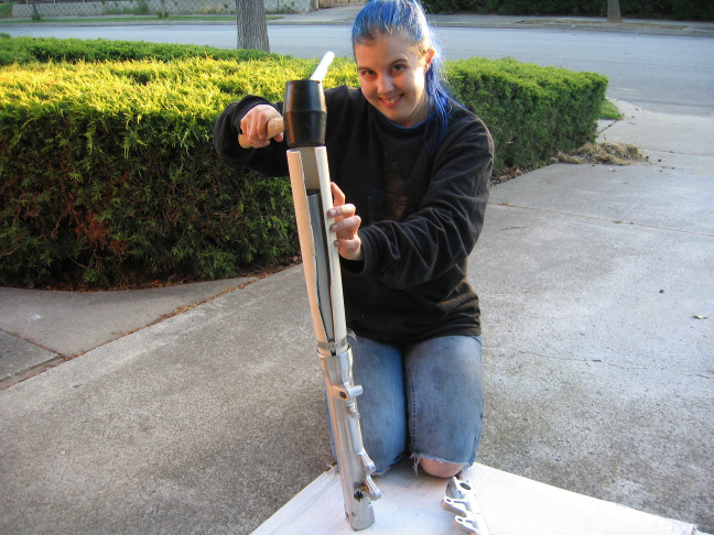

Jediný co bych si dovolil k tomu manuálu je, že tak jak je to na obrázku se tam ten to teflonový uložení dostane bezpečnějc a rychlejc. Jinak manuál dokonale zpracovanej !
352_5205.JPG [ 133.36 KiB | Zobrazeno 3803 krát ]
 Předmět příspěvku: Re: Prosakuje levá vidle
PříspěvekNapsal: čtv 11. čer 2009 21:51:09
co je to za rozřízlou trubku? to je dobrá fligna pokud ji máš zařízlou kolmo k ose...
gufera jsem taky naklepával, jinak tam ani nejdou...
hranu jim nestrhneš pokud je namažeš a přes trubku vidlice dáš mikrotenovej sáček...
