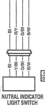

Tak predpokladam, ze to bude takto:
Poznámka: SV 650 3-
Bl - kontrolka neutralu
Y/Bl(R/Y) - do RJ pravdepodobne na urcenie zaradeneho stupna
G/Bl - asi +12V
B/W - zem
Neutral Indikator.JPG [ 11.04 KiB | Zobrazeno 6868 krát ]
Poznámka: SV 1000 K3
R(P) - do RJ na urcenie zaradeneho stupna
B(B/W) - zem
Neutral Indikator SV1000.JPG [ 8 KiB | Zobrazeno 6925 krát ]
Naposledy upravil ergevan dne ned 15. úno 2009 9:19:38, celkově upraveno 1

No přesně tenhle black box musim proměřit.... a hlavně v té hadí souloži najít správnej drát a jeho vyústění ...

Meral som to na tom cervenom drate voci -polu na baterke, tak to skus na svojej moto na tom zlto/modrom ( cerveno/zltom).
Skus premerat aj zeleno/modry, ci tam bude tych +12V po zapnuti kluca.
