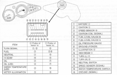

Ahoj , tak sem koupil nakonec GI 3001 v Bikers a prosím o radu jestli jde zapojit do konektoru k budíkům.
hnědá -
zelená +
žlutá tachometr
bílá otáčkoměr /RPM/
Děkuji , nerad bych něco zk....l.

Pomoc, pomoc,
po včerejších dvou hodinách trápení sebe a motorky výsledek "0".
Potřeboval bych poradit který drát je tachometr /podle mě růžový/ a který je otáčkoměr /podle mě oranžovozelený nebo černohnědý/.
Děkuji za pomoc

pekl024 píše:
Pomoc, pomoc,
Děkuji za pomoc

pekl024 píše:
100%, k budíkám nejde žádný náhon, jen konektor s drátky.
Co to je za motorku? Jednou jsem nandaval budíky ze starýho GSXR na bandita a musel jsem tam dávat navíc jeden snímač...

pekl024 píše:
Mám model S, kde je velký konektor
Tak já furt nevim, ale myslel jsem že tyhle starší modely měly náhon mechanickej :-D

Potrebuji poradit. Mam GiPro ukazatel. SV650 r.2001 a nejak se mi nedari napojit zeleno cerny dratek od ukazatele k zelenymu dratku vedouci z generatoru signalu (indukcni civka). Poradite kde bych nasel ten spravny? Na jeden sem to zkusil napojit (leva strana pod nadrzi).. Ale pak pri nastartovanem motoru... "L" ktere se zobrazilo neblikalo rychleji nez predtim (jen pri zapnutem zapalovani). Coz dle navodu by melo. Resp. prislo mi stejna frekvence blikani v obou pripadech.

Tak dnes sem doinstaloval a ozkousel GIpro X-TYPE na moji babku r.01. kdyby nekdo hledal zeleny kabl dle navodu..tak usetrim mu namahu. Dle rady servisaka z Bikersu v Chlumci..pripojeno na bilej, ktery jde od civky pod nadrzi, viz foto v me galerce.
