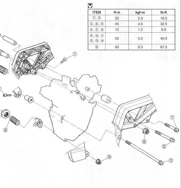

Posílám fotky. Jinak já tomu teda nerozumim, ale podle mně tam kde mam já padáky rozhodně neni prošroubovanej motor, je to tak cca 3cm do motoru pak jsou za tim hadice. No na fotce je to vidět dobře.

Nj chlape, ty je mas tam kde byt nemaji, uz nas to tu par tak blbe melo...
maji byt tady:
http://suzukisv.cz/gallery/main.php?g2_itemId=16218

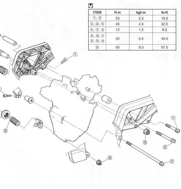

Tak to tomu ovšem nerozumiš dobře :grin: Tam kde ty máš padáky opravdu šroub durch není. Problém je v tom že tam taky padáky byt nemaji... :beg: Maji byt o jeden šroub níž. Tam je šroub skrz celé motor. Navic nechápu co tam máš ten špunt. To je nejaké zbytek teho padáku? Protože tam je jenom hladké rám s tim šroubem. V podstatě ty to máš chyceny šroubem 11 a mělo by to byyt pod šroubem kde je na obrázku jenom matka 15. Z druhé strany máš šroub skrz celé motor...
