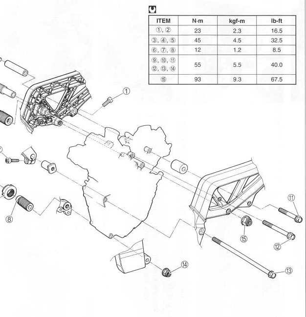

Posílám fotky. Jinak já tomu teda nerozumim, ale podle mně tam kde mam já padáky rozhodně neni prošroubovanej motor, je to tak cca 3cm do motoru pak jsou za tim hadice. No na fotce je to vidět dobře.

Nj chlape, ty je mas tam kde byt nemaji, uz nas to tu par tak blbe melo...
maji byt tady:
http://suzukisv.cz/gallery/main.php?g2_itemId=16218

Tak to tomu ovšem nerozumiš dobře :grin: Tam kde ty máš padáky opravdu šroub durch není. Problém je v tom že tam taky padáky byt nemaji... :beg: Maji byt o jeden šroub níž. Tam je šroub skrz celé motor. Navic nechápu co tam máš ten špunt. To je nejaké zbytek teho padáku? Protože tam je jenom hladké rám s tim šroubem. V podstatě ty to máš chyceny šroubem 11 a mělo by to byyt pod šroubem kde je na obrázku jenom matka 15. Z druhé strany máš šroub skrz celé motor...

Nojo, já to takhle koupil a fakt jsem nechtěl aby to upadlo. Prostě to tam v Itálii někdo blbě namontoval a prodejce to tam nalepil aby to jen prodal a nazdar. Jinak ten muj padák se skládá ze 2 částí, takže to co je tam na rámu je asi ta druhá část. Jak to tam drží fakt nevim, ale klidně bych i věřil tomu, že je to tam přilepený lepidlem.
V tuhle chvíli by mě spíš zajímalo, jestli se stim takle dá jezdit, vypdá to, že ten šroub když nejde skrze motor neni zas až tak důležitej, samozřejmě vim, že důležitej je každej, ale potřebuju na tom ujet 14 dní než to necham opravit.
No teď mě tak došlo, že pokud to bylo přilepený, tak jsem doteď natom takhle jezdil celý léto.
