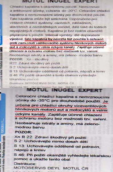

Taky se chystám vyměnit chladící kapalinu, shodou okolností je to ta samá (Motul, Inugel expert) jako měnil „Lojzek“ na začátku tohoto vlákna. Ne, že bych pochyboval o vhodnosti, ale rozdílné české etikety od stejného dodavatele na zadní straně dvou totožných bandasek mě fakt pobavily, snad to bude k přečtení:
etikety.jpg [ 68.39 KiB | Zobrazeno 6436 krát ]
 Předmět příspěvku: Re: Chladící kapalina
PříspěvekNapsal: úte 21. dub 2009 21:36:11
:lol: dobrý no....
