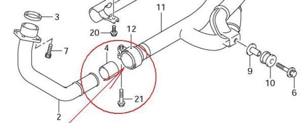

Chtěl bych se zeptat, na o brázku kam ukazuje šipka mi z toho spoje vylejzá nějaká drátěnka :shock: a trochu to tam podfukuje. Zatím jsem to zalepil izolepou na výfuky, ale radši bych to dal do kupy pořádně. Ale nevím co to je za drátěnku a hlavně jestli to budu schopnej vyměnit sám (jestli na to třeba nebudu potřebovat nějaký speciální nářadí, nebo třeba rozebrat to od předu až dozadu atd.) Díky.

Rodělat to jde vklídu, povolíš 2 matky na předním válci a tu objímku. Pak už ho ven dostaneě, ale počítej stím, že to asi půjde blbě. Nicméně vše je na silentblokách takže stím veklat půjde.
Ru drátěnku jak píšeš tam mám taky, ale zatím sem ten materiál neidentifikovat. Můžeš se zeptat majka, ten to onehdy přetěsňoval. Nevím, jestli nakonec použil silikon na laufy nebo tu azbestovou šňůru...

jestli tam máš drátěnku jak píšeš tak jí zkus namatlat takovym tim tmelem na těsnění vejfku a sesad to to by to mělo vydržet taky.
Jinak to koupíš u ofiko servisu a nebo na www.partsdepot.cz
jinak rozebrat to neni složitý a stačí dva standartní klíče

Takže povolit šroub "21", nacpat tam zpátky tu drátěnku a vecpat tam ten tmel ? Nebo to mam uplně vyndat obalit a zas zasunout.

omatlat drátěnku a zasunout.

Tak jsem koupil tmel od Bosal, nějak se mi nechtělo rozdělávat to potrubí od válce, tak jsem narval tu drátěnku dovnitř a natlačil tam ten tmel (o kus toho drátu jsem si pěkně naříz prst). :blackeye:
Spíš jsem koukal, že to podfukuje kvuli tomu, že ta trubka co vede od tlumiče neni uplně ideálně rovně k tý co vede z válce, takže na jedný straně tý spojovací trubky jak je ta objímka je 1mm prostor a z druhý strany jsou 3mm (tam to podfukuje). Jako ty trubky se ani nehnou, takže to asi nijak rovnat nebudu, abych to ještě nedodělal, tak to snad vydrží.
