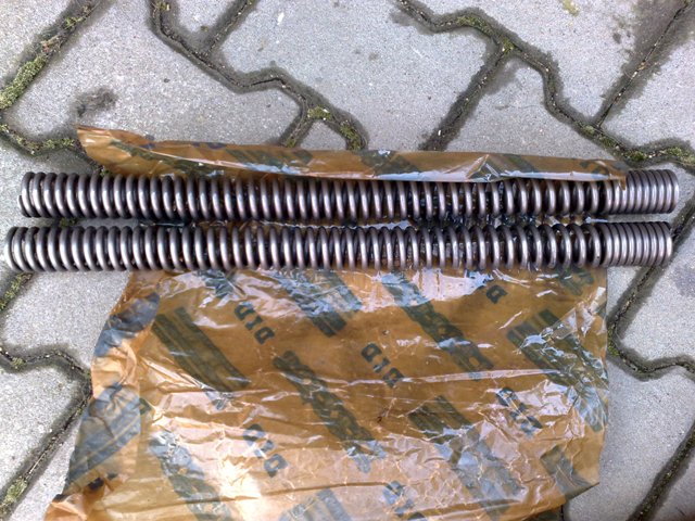

No každopádně ty jsi k tomu nedostal ty sériové pružiny? Nebo není nic jednoduššího, než prostě rozdělat jeden tlumič a kouknout na tu pružinu, foto sériových je tady dost, tak to půjde srovnat.
Zde ještě doplňuju foto těch mých:
17082009381.jpg [ 107.09 KiB | Zobrazeno 8604 krát ]

původní pružiny sem nechtěl... tenkrát sem neměl důvod mu nevěřit a co bych bejval dělal s pružinama kery měli najeto cca 35000? :-) no právě proto abych to nemusel rozebírat sem mu to dal udělat :-))) to tu motorku musiš někde pověsit abys tu pružinu moch vyndat, ne?

Měl jsem rozebranou vidlici a chci se zeptat jestli náhodou nemám už vyměněné pružiny za progresivní.
Jsou na jedné straně hustěji stočené než na druhé.
Jek vypadají origa?

Někde je tu návod od Popiho, jak si vyměnit gufera na vidlicích a tam je ty sériový pružiny uvidíš, jak vypadají. Je to ale na SV650S, tak snad v tom nebude rozdíl oproti 1000, kterej už má přední vidlice komplet stavitelný.
 Předmět příspěvku: Re: Výměna pružin přední vidlice
PříspěvekNapsal: sob 22. led 2011 18:54:27
Příspěvky: 150
Bydliště: Neznašov
Ten návod jsem viděl a právě ty pružiny jsou tam jiné. :glare:
