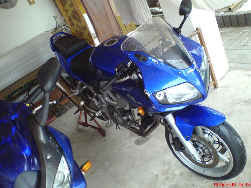

hel já s tím upad na sněhu a to jsem jel tak 20 a jen se ohnul tak o půl cm...asi jsem měl kliku.
zbytek dopadnul hůř.
