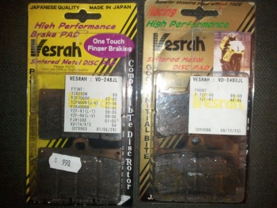

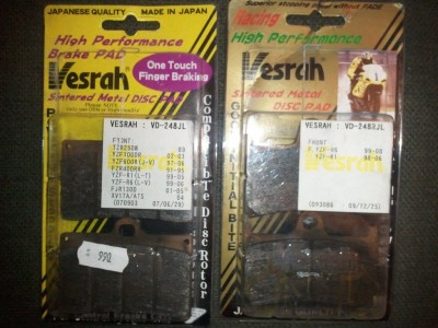

Co se týče těch desek tak Vesrah dělá JL řadu, což je sinter-metalická pro cestovně-sportovní použití,
pak je řada RJL, což jsou Race desky, každopádně nevím co maj společný s road obložením, ale za studena brzdí dobře a po zahřatí se to ještě zlepší, v porovnání s těma JL to brzdí i za studena líp, jinak je to pořád podle obalu sintered-metal,
a pak je řada SRJL, což jsou RJL ale pro Endurance využítí s více masem a o něco lepší výdrží...
Jinak já tu vlastně tu řadu JL mám, sjel jsem na tom cca 1mm a vyměnil za ty RJL, takže jestli chceš, tak je můžeš vyzkoušet či koupit... Sedí na všechny R6, R1 s těmato čtyřpístkama, ať už radiálníma či axiálníma :)

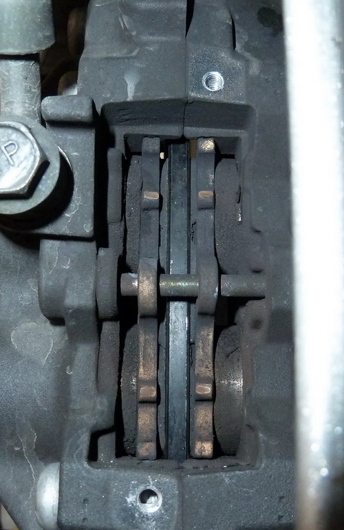

chcem sa spytat, zistil som ze mam jednu platnicku na prednej brzde zodratu zo sikma:
ccc.jpg [ 156.72 KiB | Zobrazeno 20790 krát ]
Neviete co moze byt pricinou? Napada ma pridrety spodny piest...
Suzuki SV1000S (2003)

Tak som sa bavil s jednym mechanikom a jemu nepride ta doska ako abnormalne zodrata, tak mozno len hladam problem tam kde nejde. Uz mam doma nove dosky (SBS) tak ich vymenim a hotovo.

No hlavně to kompletně deratizuj. Ideálně vyhodit pístky ven, zkontrolovat stav těsnění, opětovně složit a dobře rozchodit. Je to práce na jedno odpoledne a budeš pak mít jistotu. Z toho bordelu, co tam máš, bych tipl, že na to v životě nikdo nehrábl...

Planujem udrzbu, teda aj to cistenie urcite, za ten stav sa trochu aj hambim.
Uvazujem cim to cistit, mam nejaky cistic na brzdy, myslim ze tam je nejaky tech.benzin v tom tak neviem ci s tym mozem ist na tie gumove tesnenia. Alebo co je na to cistenie optimalne?

michal84> na čištění se mi osvědčila jednoduše jarová voda a kartáček. Jde to suprově a nemusíš mít strach kvůli těsnění ;-)
