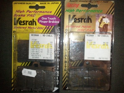

Co se týče těch desek tak Vesrah dělá JL řadu, což je sinter-metalická pro cestovně-sportovní použití,
pak je řada RJL, což jsou Race desky, každopádně nevím co maj společný s road obložením, ale za studena brzdí dobře a po zahřatí se to ještě zlepší, v porovnání s těma JL to brzdí i za studena líp, jinak je to pořád podle obalu sintered-metal,
a pak je řada SRJL, což jsou RJL ale pro Endurance využítí s více masem a o něco lepší výdrží...
Jinak já tu vlastně tu řadu JL mám, sjel jsem na tom cca 1mm a vyměnil za ty RJL, takže jestli chceš, tak je můžeš vyzkoušet či koupit... Sedí na všechny R6, R1 s těmato čtyřpístkama, ať už radiálníma či axiálníma :)
Photo0363.jpg [ 165.56 KiB | Zobrazeno 20948 krát ]
