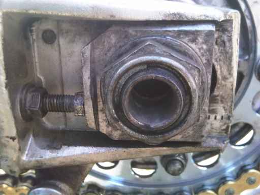

Ahoj, podle informací, co jste psali, jsem vyměnil rozety a nandal řetěz. Mám SV1000S, 04, řetězovka ČZ od motořetězy.cz a snejtovaný jejich zapůjčenou nejtovačkou. Ještě jsem to nikdy nedělal, tak když jsem to vyměnil a zjistil, že když napnu řetěz zbejvaj mi na pozdější dotažení jen čtyři čárky. Tak bych se chtěl zeptat, jestli je to moje blbost a měl jsem ten řetěz před snejtováním zkrátit nebo je to takhle normální nebo mi měli poslat kratší? Díky ahoj : wheel :

měl jsi si zkusit, jestli jde ještě o článek zkrátit, zdali tě pustí napínáky...
většinou se právě zkracuje co nejvíce, pro další napínání... než začneš řešit, tak si spočítej prodloužení řetězu při limitním prodloužení a mrkni na motorku, kolik tam máš místa na napnutí...
trochu delší rozvor není ničemu vyloženě na škodu....
Ji nak by jsi to musel zkrátit hned, dokud je novej...

No tohle je na mě moc technicky odbornej popis, ale snad to přibližně chápu. Je to fakt celkem na konci takže myslim že bude nejlepší to roznejtovat a zkrátit :-X protože až se to zajede a pak bude natahovat tak myslim že po půl sezoně bych mohl brát novej ... :-X

nic ještě nenejtuj a nejprve vyzkoušej jestli ti jde zkrátit, zdali tě pustí napínáky...

právěže pustí, jak tam jsou vidět čtyři čárky tak jich tam je pod napínákem ještě minimálně šest

tak ještě jinak, mrkni na net, jakou rozteč mají čepy řetězu... jestliže je rozteč menší než hodnota o jakou ještě můžeš posunout kolo dopředu, tak to můžeš zkrátit... jestli ne, tak nic nezakracuj, bo ti to nevýjde...
neřeš pořád čárky a změř si konečně něco na motorce, jinak to je tlápání o hovně...
případně, když to zkrátíš moc, tak koupíš dopředu menší kolečko..... :rotfl:

Taky si ověř,zda ti prodali řetěz o správném počtu článků a kola o správném počtu zubů.
Kolečko 17 zubů,rozeta 40 zubů pro S i N.
Řetěz 108 článků pro S
Řetěz 110 článků pro N.
Je to tak od výroby.N jej má schválně delší a tak je podle značek na napínáku dál.
