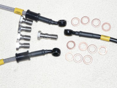

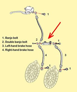

Ahoj všici, momentálně taky řeším nový přední pancéřky na Nko 2004 a protože tomu prd rozumím, tak jsem nějaký objednal, v pořádku přišly, všechno je (snad) správně, ALE: nelíbí se mi ani vzhledem ani systémem. Pominu-li vzhled, tak jsou to 2 stejně dlouhý hadice, tedy obě rovnou od pumpy ke kolům. Origoš určitě všichni znáte, vede jedna od pumpy a rozdvojuje se u pravýho kola a pak kolem blatníku (to se mi taky nelíbí). Takže jsem ještě pořádně pohledal, našel a objednal na Wemoto další (no, tolik se neřehtejte...). Ty už jsou lepší: od pumpy jedna kratší a někde od paraboly by vedly dvě ke kolům. Takže paráda ALE, ta rozdvojka v zásilce NENI! Na webu byl jen ilustrační obrázek, který jsem zas tak moc neštudoval. Při bližším ohledání jsem zjistil, že ta rozdvojka na nákresu je, ale zřejmě je součástí motky (ovšem nějakého jiného typu - prý snad Banďour). Takže dotaz - asi na Zdeňka (doporučil Shark), dá se sehnat nebo udělat? Já bych si to představoval jako kovovou rourku, do které se z jedné strany našroubuje jedna hadice (ke kolu) a z druhé strany dvě hadice (od pumpy a ke kolu). Případně by to mohlo být něco jako "T". PS: ty, který zbydou budou na asi prodej... ÚPS: podařlo se mi dát i fotky

Já si nechávám dělat hadice přesně na délku. Tahají se hned od pumpy dvě,pak se ale musí zase na pravou vidly vyrobit držák hadice.Dělal jsem ho spoustu lidem,i sobě. Ten mezikus na obrázku je z bandita.Jeden tu mám.Taky tam jde ze staré eNkové babky,ale pak jsou na předku hadice 3.Takto jsem to dělal Pajinovi. Jestli s tím bojuješ,tak doval motku a dáme to do pořádku.

Díky oběma ano, mám 3 hadice, jen ten mezikus chybí... Psal jsem ještě do prodejny, jestli mají nějaké řešení (rozuměj: v ceně již zaslaného), ještě mám podezření, že ta horní hradice je krátká, ale to se uvidí. Pokud s nima nebude kloudná řeč, MOC uvítám ten mezikus ať už z Bandita nebo z babky a budu naprosto spokojený. Montáž mám domluvenou se Sharkem a kdyby jó byly problémy, tak se určitě ozvu...

TEĎ mi odepsali z prodejny:
Dobrý den, tento díl (rozbočovač) se obvykle používá z originálních hadic. Díval jsem se na mikrofiš a podle něj to u SV650 2004 rozbočovač pevnou součástí hadic, proto jsem napsal firmě HEL, aby vše objasnila. Bohužel mají dnes ve Velké Británii svátek, takže mi odpoví až zítra.
Tak se těším na zítra....

bylo popsáno mnoho debat na téma zda u pancéřek zvolit: z pumpy 1 hadice, rozbočovač a z něj 1 hadice na kolo nebo zda jako originál nebo 2 hadice od pumpy, přímo na kolo co je funkčně lepší - to se podle mě nedá říci. u jakékoliv motorky, na kterou jsem pancířky dával jsem volil 2 hadice z pumpy, každá přímo na kolo. volil jsem už jen kvůli tomu, že každý další možný spoj (rozdvojka) je možný element na netěsnost. kdyby nedejbože někde neco netěsnilo, tak: poscaný třmeny jsou vidět, u pumpy by to bylo vidět. někde nějaký T schovaný pod maskou - toho si nemusíš nikdy všimnout...... ale pokud řešíš design, tak každýho věc, no......
