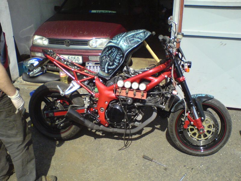

ja si podtlaky delam sam :)
DSC01745.jpg [ 91.9 KiB | Zobrazeno 8612 krát ]

Ja nechal najare po koupi jen seridit podtlaky, delal to chlapek co spravuje masiny v takove male dedince na Vysocine. Vzal si za to 200kc a na jizde to bylo hnedka znat. Zlepsily se i studeny starty a utichly vibrace motoru za studena. Urcite se to vyplati nechat seridit pred sezonou.
Stacilo by si poridit dva vakuometry, ktery se pripoji na zaslepky na karbecech, asi 30cm dlouhej uzkej sroubovak na serizeni a da se to s prehledem delat doma :thumbsup:
