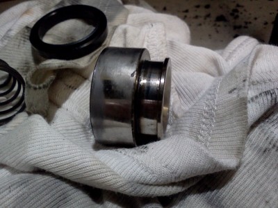

Tak tu dávam fotky, naozaj som tie dely nevidel, fotil mi to brat ale pripadá mi to zhruba ako na fotkách od bárta na predchádzajúcej strane.
Tak teraz neviem či to nekúpiť rovno celé alebo kúpiť iba prachovku a skúsiť či to bude fungovať.
Barte90210 ty by si radil to rovno kúpiť celé nové? Tebe to s tými povodnými dielami po výmene prachovky stále pretekalo že? Ta kvapalina ubúdala trochu alebo sa stratila rýchlo?
A ešte rozmýšlam či tie nečistoty mohli sposobiť vytečenie tej kvapaliny alebo to bude tým poničeným povrchom? Pretože brat hovoril že ten povrch mu príde na dotyk rovný...

IMG220.jpg [ 212.72 KiB | Zobrazeno 8663 krát ]
IMG224.jpg [ 199.96 KiB | Zobrazeno 8655 krát ]
IMG244.jpg [ 177.25 KiB | Zobrazeno 8680 krát ]

IMG235.jpg [ 245.66 KiB | Zobrazeno 8652 krát ]
IMG239.jpg [ 232.54 KiB | Zobrazeno 8649 krát ]

Příspěvky: 268
cau, ja poprve vymenil jen gufero, v te dobe jsem netusil (ani me to nenapadlo) ze tam ma byt i prachovka, do manualu jsem se nedival.... zavolal o objednal jen gufero..... vymenil v lete a jezdil, druhy rok na jaro mi vytekla kapalina (stejne jako v to leto) naraz rychle, behem jizdy. Znovu jsem to rozdelal a vymenil tentokrat cele na doporuceni mechanika. Vnitrni povrch pistku byl stejny jako na tvych fotkach, rikal mi ten mechanik ze je to vydrene od necistot (na dotek rukou mi to prislo hladke, ale rekl bych ze pro brit gufera to rovne nebylo) a to nove gufero co tam dam se stejne osoupe o steny. Objednali jsme cely komplet jako sadu a po rozbaleni baliku byla v sade i prachovka.... Nechtel jsem to resit znovu nekde v zahranici.... chystal jsem se do Alp...najeto jsem v te dobe mel 49tis km

Taky jsem měnil jenom to gufero takže raději objednám i tu prachovku.
Mám najeto nějakých 20 tisíc a ten váleček vypadal podobně jako to máš
nafocené ty.Na pohled žádné poškození tak uvidíme jak dlouho to vydrží.
