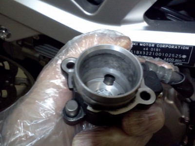

potreboval by som poradiť, zistil som že mám na svojom SV-čku prázdnu nádobku, niekde mi vytiekla kvapalina.

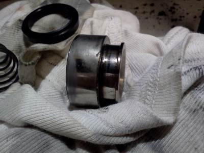

Tak som rozobral ten "piest" a takto to tam vyzerá:
obr01.jpg [ 239.74 KiB | Zobrazeno 8774 krát ]

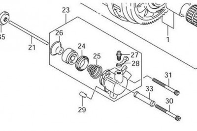

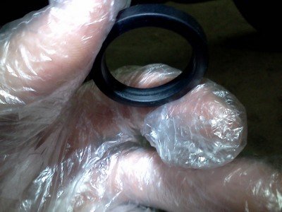

čo si o tom myslíte? Je to nejaké špinavé ako keby od reťaze a na vlavo, asi na 7-ich hodinách je vidieť gumu (časť tesnenia?) ... a podľa obrázku nižšie som nenašiel tesnenie číslo 26
obr2.JPG [ 33.21 KiB | Zobrazeno 8801 krát ]
čo si o tom myslíte, može to sposobiť to tesnenie 26? Divné ale je že spojka normálne fungovala a ráz som prišiel k motorke a kvapalina bola preč.
A nenašiel som ju ani vytečenú pod motorkou, kde by teda mohla natiecť?
Vďaka za rady.

zdar č.26 je len prachovka,no má zasadný vplyv na funkciu hydraulického valca. KED SA POšKODí,VNIKAJU DNU nečistoty a voda a tie následne poškodia tesnenie č.24,v horšom prípade i valec a piestik. Neostáva ti nič iné,ako kompletne rozobrat valček spojky,poriadne vyčistit a skontrolovat a vymenit prachovku i tesnenie. Prachovku odporučam natriet silikonovým tukom a valček po montáži piesta tesnenia zatlačit dnu a nastriekat silikonovým olejom.

Díky za rady, ja som sa na to práve díval a kovové diely vyzerajú ok, takže by mohlo stačiť vymeniť tie tesnenia. Radšek obe...
Ale čo mi nejde do hlavy je že tam ta prachovka vlastne nebola. Je možné aby toto bola príčina toho že niekde unikla spojková kvapalina?
Pretože podla mňa by sa strácala priebežne .. ja som ale mal pocit že zmyzla naráz. Keď som nedávno bol motorku "pozreť" v garáži tak spojka fungovala a na ďalší krát už nešla, medzitým som s motorkou nikde nebol. Čomu nerozumiem je kde ta kvapalina vytiekla, na zemi po nej nebolo ani stopy ??

Taky jsem tuto sezonu řešil to těsnění.Dlouho jsem si toho nevšimnul až když v nádobce skoro nic nebylo.Pomalu to stékalo po víku až pod motor a vlivem teploty vypařovalo takže nebylo na zemi nic poznat.Pěkně mi to naleptalo a zničilo lak ale naštěstí úplně na spodku takže to nejde vidět.Koupil jsem nové těsnění a je po problému,prachovka tam taky nebyla ale nic nebylo vydřené.

ta prachovka tam má být, já ji tam po předchozím majiteli taky neměl.... a kapalina zmizla naráz, během několika minut bych řekl.....bylo v létě , horký motor, dojel jsem do garáže jen tak tak, hned se odpařovala....

Ja by som ale povedal že ta prachovka tam bola ale sa rozpadla. Sú tam zbytky gumy ...
Ten piest aj to púzdro vyzerajú nepoškodené.

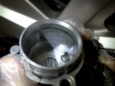

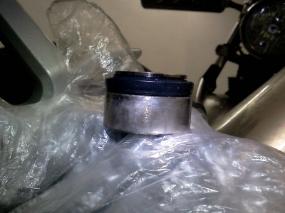

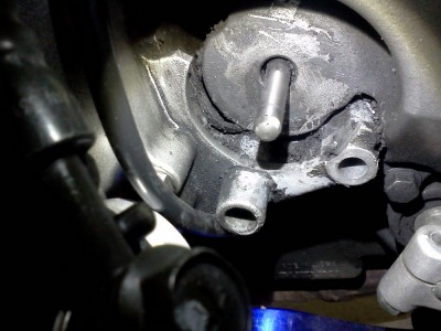

Tak tu dávam fotky, naozaj som tie dely nevidel, fotil mi to brat ale pripadá mi to zhruba ako na fotkách od bárta na predchádzajúcej strane.
Tak teraz neviem či to nekúpiť rovno celé alebo kúpiť iba prachovku a skúsiť či to bude fungovať.
Barte90210 ty by si radil to rovno kúpiť celé nové? Tebe to s tými povodnými dielami po výmene prachovky stále pretekalo že? Ta kvapalina ubúdala trochu alebo sa stratila rýchlo?
A ešte rozmýšlam či tie nečistoty mohli sposobiť vytečenie tej kvapaliny alebo to bude tým poničeným povrchom? Pretože brat hovoril že ten povrch mu príde na dotyk rovný...

cau, ja poprve vymenil jen gufero, v te dobe jsem netusil (ani me to nenapadlo) ze tam ma byt i prachovka, do manualu jsem se nedival.... zavolal o objednal jen gufero..... vymenil v lete a jezdil, druhy rok na jaro mi vytekla kapalina (stejne jako v to leto) naraz rychle, behem jizdy. Znovu jsem to rozdelal a vymenil tentokrat cele na doporuceni mechanika. Vnitrni povrch pistku byl stejny jako na tvych fotkach, rikal mi ten mechanik ze je to vydrene od necistot (na dotek rukou mi to prislo hladke, ale rekl bych ze pro brit gufera to rovne nebylo) a to nove gufero co tam dam se stejne osoupe o steny. Objednali jsme cely komplet jako sadu a po rozbaleni baliku byla v sade i prachovka.... Nechtel jsem to resit znovu nekde v zahranici.... chystal jsem se do Alp...najeto jsem v te dobe mel 49tis km

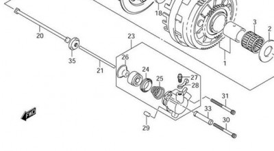

Ale určite sa na to chystám. Myslím si ale že bude treba kúpiť ten komplet, keď sa pozreš na Pardsdepot tak tam je práve možnosť kúpiť tie vnútornosti ale nie ten kryt. A ten myslím tu radili vymeniť tiež ... čo je cca 2900 Kč na partsdepot.
