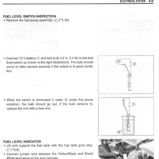

Ahoj chlapy, pokusim se vama rozseknout vas problem. Mam SV650 rv.99 a taky me prestal ukazoval palivomer. a jednou takhle na dalnici mi dosel benzin tak jsem se nasral a zacal patrat.
Ten valacek jsem rozdelal a zjistil ze je v nem nejaka placicka, ke ktery jsou pripojeny dva dratky. Jsem elektrikar tak jsem si rikal nejakej polovodic nebo neco, ale ptal jsem se ve skole (VUT Brno) o co muze jit a nikdo nevedel. Po asi tejdnu jsem narazil v servisnim manualu na stranku 9 v kapitole 4 (Fuel and lubrication system) a tam je popsany jak cidlo vyzkouset. Ale rikal jsem si kurva proc me to nefunguje, tak jsem cidlo vzal a vyzkousel podle navodu, napoprve trvalo dlouho nez se zarovka rozsvitila, pak jsem ponoril cidlo do benzinu, neco tam zasycelo ( rozpalena ta placicka a zarovka zhasla.
Potom jsem zkusil jeste druhej snimac hladiny (valecek) a zase napoprve dlouho trvalo nez se zarovka rozsvitila (asi minutku az dve)najednou se rozvitila a rikal jsem si je to v poho.
Potom jsem to jeste ai trikrat zkusil sesadil namantoval a je po problemech.
Takze si nemuzu pomoct ale pripada me to ze proste cidlo po nejaky dobe prestane fungovat a staci ho prezkouset podle manualu a zase jede bez problemu.

Tak koukal jsem do servisniho manualu K3 co je v gallerce a tam o zadnym testu nepisou :-( ted nevim jestli se nemilim ale podle me v tech cidlech bude rozdil podle modelovich rad a podle obrazku co je zde... Ale zkusit to můžu podle toho navodu, za to nic nedam... :-) Protoze to stejne budu opet rozebirat a to tak dlouho dokud to nebude fungovat... :grin:

tady je jak je to me zkouset na K3 je to stejny jako do K2.
Ale pozor tady pisou ponorovat do vody ne jako u K2 do benalu.

Jsem uplně slepej, tohojsem si nevsiml, tak diky moc, hned po vikendu to vyzkousim a dam vedet,jak to dopadlo... :good:

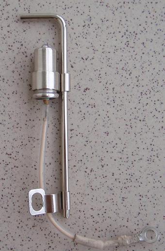

Tak jsem se konečně k tomu dostal, zase vše rozebral a podle výše uvedéno návodu v manuálu, jsem zkusil to cidlo a nic, takze je jasny ze cidlo je pytli.
Vím, že je to asi blbá otázka, ale nemáte někdo nějaký? Nebo nevíte kde sehnat, protože normálně jinak stojí 4 litry... :banghead:

Jedna sa o suciastku ktora sa vola termistor. Ta suciastka je vyhrevana a na zaklade teploty meni svoj odpor. Ked je ponorena v benzine,je ochladzovana a ma velky odpor. V radioamaterskych potrebach stoji do 50 Kc,ale je treba poznat presnu hodnotu (odpor). Tento system pouziva vela vyrobcou. Akurat,,ze v radioamater potrebach je bez krytu.

Hele nekdo z vas kdo to ma zdravy nemohli byste to promerit? Treba strcit teplomer do studeny vody a jeste ten snimac a merit odpor? Pak postupne zahrejvat vodu a pri kazdym zahrati o stupen nebo o dva napsat jakej je odpor? Na tech valeckach neni nic napsany a kdyz nefungujou tak si je ani promerit nemuzu... :-(

Ten termistor sa zahrieva prechodom prudu a ked je v benzine,nedokaze sa zahriat. V manuali je test ziarovkou,tak podla hodnoty ziarovky sa da vypocitat odpor.
