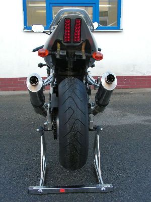

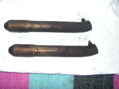

Nazdar,
jak bylo napsáno,mám taky Leoša Vinckowýho....po nasazení,jsem byl taky mírně překvapen,že ten zvuk není nic moc....oproti serii lepčí,ale dle katalogových cen za 2 koncovky kolem 20 -ti lirů jsem očekával více muziky.Problém byl v tlumivkách....
Chycený to bylo šroubem,kterej má upraven závit tak,aby nešel povolit - povoleno sikovkama.
Tlumivky tam držely dále....no,takže jsem shodil koncovky dolů,směrem od příruby jsem nasadil násadu od smetáku,párkrát klepl - a šmitec,hotovo.... :good:
Přidávám foto tlumivek,kde je vidět co mám za laufy a jak vypadá tlumivka - žádnej nýtek nikde,jen ten šroubek... ;)

Zdar, ani sem koncovku nesundaval. Šroubek ven, chytit vložku do sikovek a kejvat a tahat. :-)
Je uvnitř natěsno, jinak by ti rezonovala.
Já osobně sem bez něj dal jednu jízdu, ten randál byl na mě až moc, navíc to střílelo při zavření plynu a tak šla vložka zpět. I tak má fajn zvuk a rozhouká autům alarm.

Jestli tomu teda rozumim spravne, tak kdyz jsi se podival do lauvu od priruby, tak jsi videl zuzeny misto na tom dbkilleru. Ja kdyz koukam od priruby, tak mi to prijde pruchozi az ke konci laufu.
Na konci laufu mam tak jako ty na druhe fotce videt dve trubky. Vzal jsme hadr, dal ho do klesti a zkusil tahat ze strany na stranu a skubat s tim jako das, ale nic se ani trosku neuvolnilo.
Zkusim teda, vecer ten trik se smetakem a pred tim jeste ty kleste.

Jeste jedna vec. Na ty fotce jak to mas hozeny na stojanu. Tam tu tlumivku mas, nebo je venku? :confused:
Žiju jen jednou a tak jezdím podle pravidel stanovených manželkou.
Nový příspěvekNapsal: pon 01. úno 2010 15:43:24
Příspěvky: 133
Bydliště: Chomutov
Na té fotce to má s killery uvnitř koncovky.

Nový příspěvekNapsal: pon 01. úno 2010 15:55:21
[quote="ctirad"]Na té fotce to má��lery uvnitř �n�v�[/quote]
:amen: takto to vypadá bez t�mivek...: http://suzukisv.cz/index.php/sv-gallery ... emId=58361
http://suzukisv.cz/index.php/sv-gallery ... emId=60576
Nicola - dej pak vědít,jak�s�dopadl....a mám tím na �sli�ak naladění sound sy�é� na Leoškác�...tak obštr�ci s kytkou,�nželkou a cos měl k�ečeři... :mr�een:��

Vsem moc diky. Nejdriv jsem zkousel pouzit jeste vic hrube sily s heslem "Kdyz to nejde silou, tak to pujde jeste vetsi silou.", ale neuspel jsem.
Takze jsem sel cestou Kawa metody. Sundat lauf, nasadil jsem na nasadu od motyky a lehce tuknul a najednou ten hajzl vyskocil. Nasadit a to samy s druhym.
No co vam budu vypravet. Poridil jsem si litra a mam ho az a zem. Ted tam mam uřvaný vejfuky a uz ho taham za sebou jak kacera na provazku.
Zpiva to lip jak Pavaroti s Gotem dokupy. :yahoo: Tak ted uz jen namontovat GIPRO ATRE co se mi vali od jeziska na policce a pak jeste vyhrejvany hefty co se valej hned vedle. Kurna at uz jde da zima do :ass: . Loni jsem jezdil kolem 20. brezence a ted uz chodim mlsne vokolo okna a kontroluju kolik je jeste snehu a kolik je na teplomeru.
Takze vsem moc dekuju.
