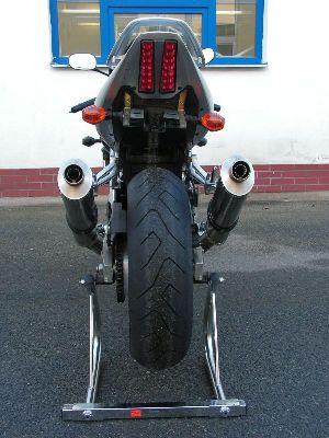

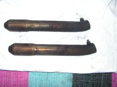

jak bylo napsáno,mám taky Leoša Vinckowýho....po nasazení,jsem byl taky mírně překvapen,že ten zvuk není nic moc....oproti serii lepčí,ale dle katalogových cen za 2 koncovky kolem 20 -ti lirů jsem očekával více muziky.Problém byl v tlumivkách....
Chycený to bylo šroubem,kterej má upraven závit tak,aby nešel povolit - povoleno sikovkama.
Tlumivky tam držely dále....no,takže jsem shodil koncovky dolů,směrem od příruby jsem nasadil násadu od smetáku,párkrát klepl - a šmitec,hotovo.... :good:
Přidávám foto tlumivek,kde je vidět co mám za laufy a jak vypadá tlumivka - žádnej nýtek nikde,jen ten šroubek... ;)

Jestli tomu teda rozumim spravne, tak kdyz jsi se podival do lauvu od priruby, tak jsi videl zuzeny misto na tom dbkilleru. Ja kdyz koukam od priruby, tak mi to prijde pruchozi az ke konci laufu.
Na konci laufu mam tak jako ty na druhe fotce videt dve trubky. Vzal jsme hadr, dal ho do klesti a zkusil tahat ze strany na stranu a skubat s tim jako das, ale nic se ani trosku neuvolnilo.
Zkusim teda, vecer ten trik se smetakem a pred tim jeste ty kleste.

Jeste jedna vec. Na ty fotce jak to mas hozeny na stojanu. Tam tu tlumivku mas, nebo je venku? :confused:
Žiju jen jednou a tak jezdím podle pravidel stanovených manželkou.
PříspěvekNapsal: pon 01. úno 2010 15:43:24
Příspěvky: 133
Bydliště: Chomutov
Na té fotce to má s killery uvnitř koncovky.
