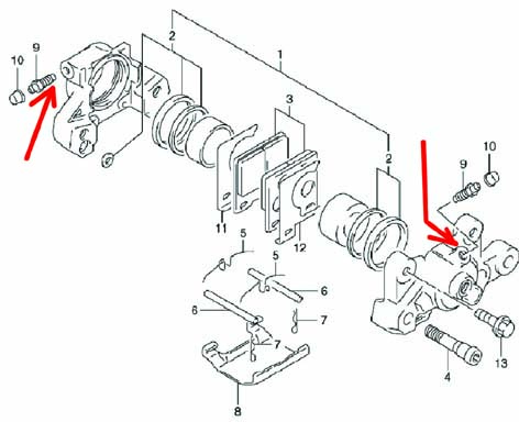

Jindrsi> Sv650 99-02 ma vzádu dva odvzušňováky? já vim o jednom, kde je prosimtě ten druhej??
 Předmět příspěvku: Re: Zadní brzda
Nový příspěvekNapsal: čtv 05. srp 2010 17:00:12
... představ si to složený, je vlastně "za kotoučem"
zadní třemen.jpg [ 47.73 KiB | Zobrazeno 8786 krát ]
Nový příspěvekNapsal: čtv 05. srp 2010 17:06:21
ahaaa ;) . díky .

No šťastné řešení to není - když to odvzdušňuješ je k tomu debilní přístup a zaručeně voblemcáš kotouč, alespoň trochu, špinavýmy rukama. Třmen dole je taky pěkně na pikaču když to zvedáš na stojan musí se dávat pozor na přední odvzdušňovák co příliš čumí do světa.
