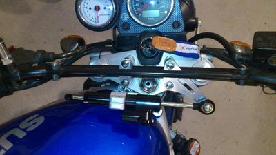

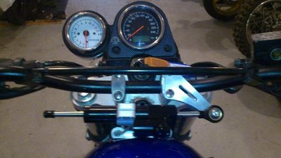

Zkusím to za Tomáše.Takto si to upravil na babku N.
babka2.JPG [ 742.87 KiB | Zobrazeno 17791 krát ]
babka1.jpg [ 33.18 KiB | Zobrazeno 17739 krát ]
babka.jpg [ 29.38 KiB | Zobrazeno 17740 krát ]

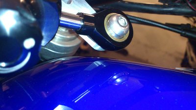

Jde to jen po třech fotkách.
babka 5.jpg [ 46.76 KiB | Zobrazeno 17751 krát ]
babka 4.jpg [ 27.37 KiB | Zobrazeno 17757 krát ]
babka3.jpg [ 25.97 KiB | Zobrazeno 17735 krát ]
Nový příspěvekNapsal: ned 25. kvě 2014 9:58:12
mám tlumič řízení Matris od Zdeňka. Mimochodem, funguje to dokonale. Podvozek motorky je o level dál.
Ale k věci - ramínko montážní sady jsem zespoda musel úplně stejně přibrousit, jako to je na té poslední fotce. Jinak jsem při rejdu měl mezeru mezi tím ramenem a nádrží 1-2 mm. Teď je už dostatečně velká.
Jestli se někdo rozhoduje jestli jít do tlumiče, tak za mě jednoznačně ano!
