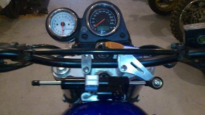

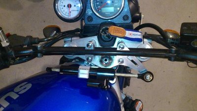

Zkusím to za Tomáše.Takto si to upravil na babku N.

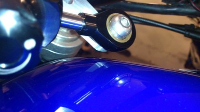

mám tlumič řízení Matris od Zdeňka. Mimochodem, funguje to dokonale. Podvozek motorky je o level dál.
Ale k věci - ramínko montážní sady jsem zespoda musel úplně stejně přibrousit, jako to je na té poslední fotce. Jinak jsem při rejdu měl mezeru mezi tím ramenem a nádrží 1-2 mm. Teď je už dostatečně velká.
