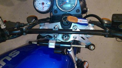

Zkusím to za Tomáše.Takto si to upravil na babku N.
babka2.JPG [ 742.87 KiB | Zobrazeno 17739 krát ]
babka1.jpg [ 33.18 KiB | Zobrazeno 17687 krát ]
babka.jpg [ 29.38 KiB | Zobrazeno 17688 krát ]

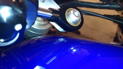

PříspěvekNapsal: ned 25. kvě 2014 7:51:51
Jde to jen po třech fotkách.
babka 5.jpg [ 46.76 KiB | Zobrazeno 17699 krát ]
babka 4.jpg [ 27.37 KiB | Zobrazeno 17705 krát ]
babka3.jpg [ 25.97 KiB | Zobrazeno 17683 krát ]
PříspěvekNapsal: ned 25. kvě 2014 9:58:12
mám tlumič řízení Matris od Zdeňka. Mimochodem, funguje to dokonale. Podvozek motorky je o level dál.
Ale k věci - ramínko montážní sady jsem zespoda musel úplně stejně přibrousit, jako to je na té poslední fotce. Jinak jsem při rejdu měl mezeru mezi tím ramenem a nádrží 1-2 mm. Teď je už dostatečně velká.
Jestli se někdo rozhoduje jestli jít do tlumiče, tak za mě jednoznačně ano!

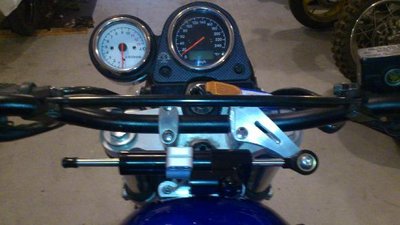

tak se musim pochlubit-už to díky Zdeňkovi mám taky namontovaný. Ještě jednou díky :-)
20140816_142333.jpg [ 688.47 KiB | Zobrazeno 17680 krát ]

tudíž už mám konečně hotovo, dle svých představ.
20140727_121315.jpg [ 771.36 KiB | Zobrazeno 17660 krát ]
